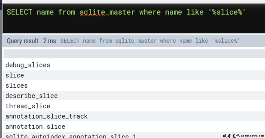

Perfetto查看所有的表/视图名字
执行如下语句
SELECT name from sqlite_master
示例输出:

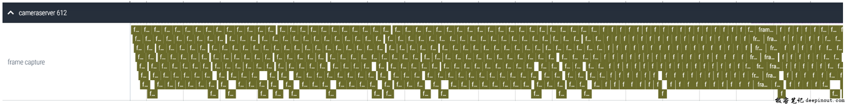

比如下图是一个process_track

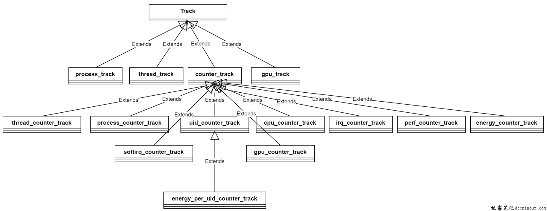

Track表的继承关系

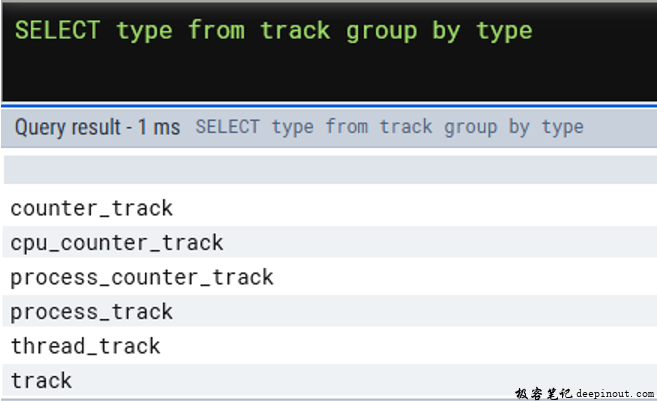

查询当前Trace支持哪些类型的Track
SELECT type from track group by type
示例输出:

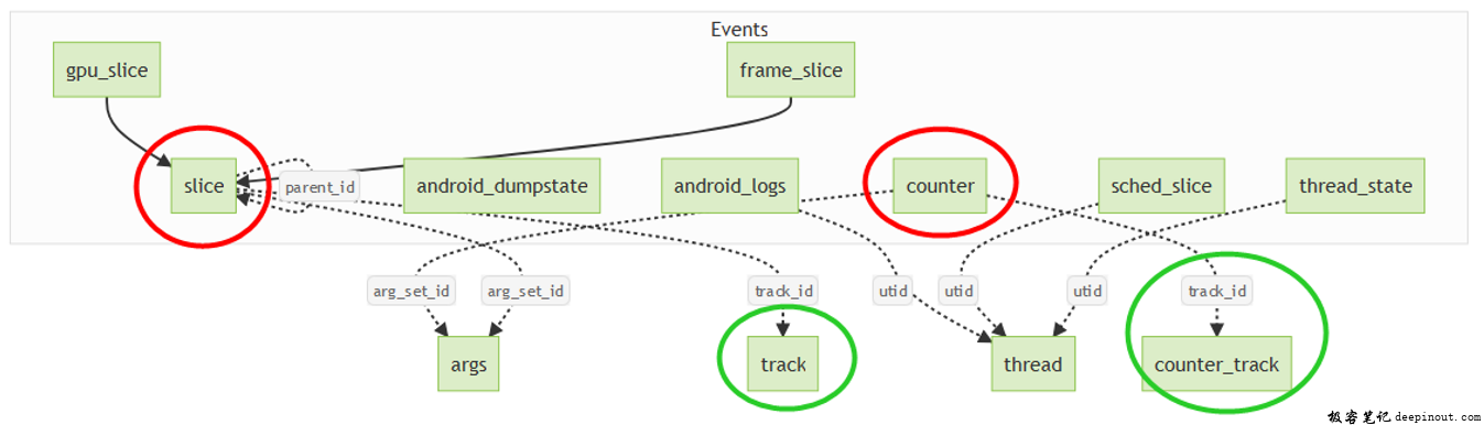

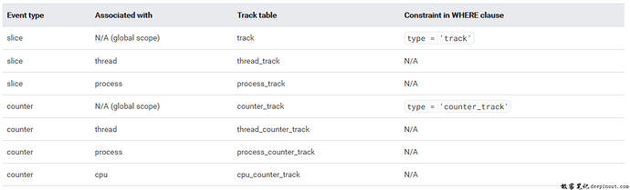

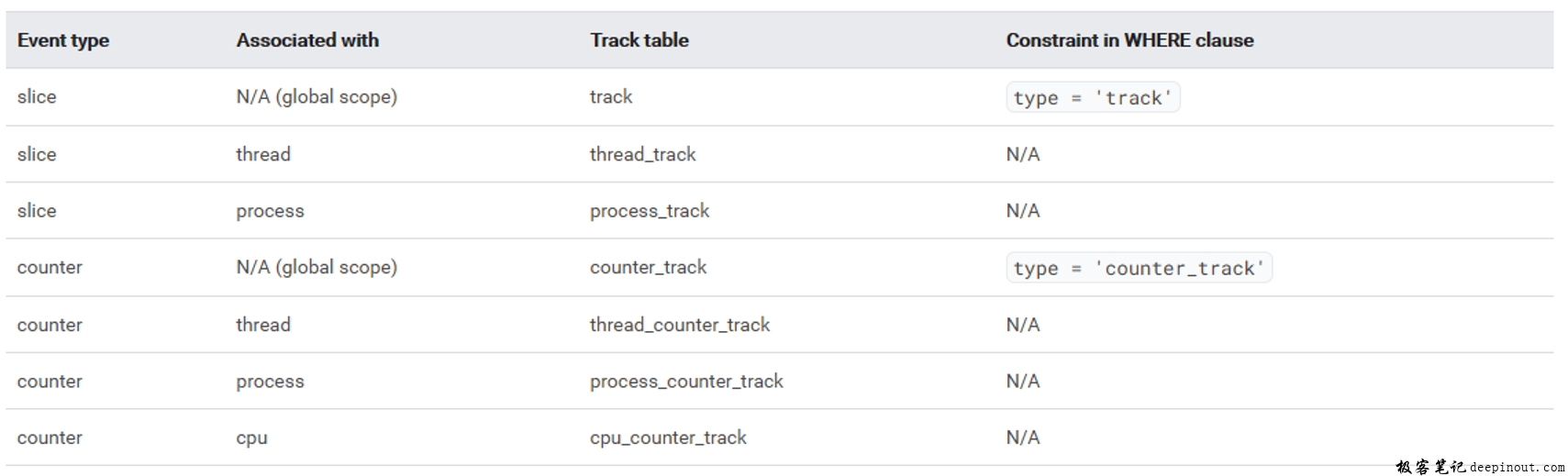

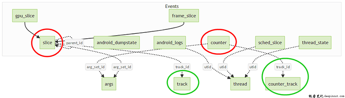

Event与Track的关系
Event分为Slice和Counter两种
  • Slice与Track:slice.track_id与track.id匹配
  • Counter与counter_track:counter.track_id与counter_track.id匹配
Event和Track表又通过其他表建立的连接:

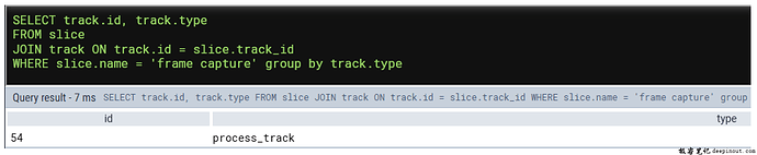

示例1 – Slice的Track type为process_track

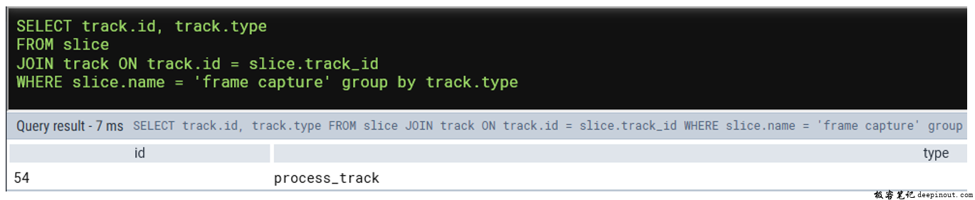

Step1: 根据Slice和Track表找到’frame capture’的track.type为process_track
SELECT track.id, track.type
FROM slice
JOIN track ON track.id = slice.track_id
WHERE slice.name = 'frame capture' group by track.type
输出:

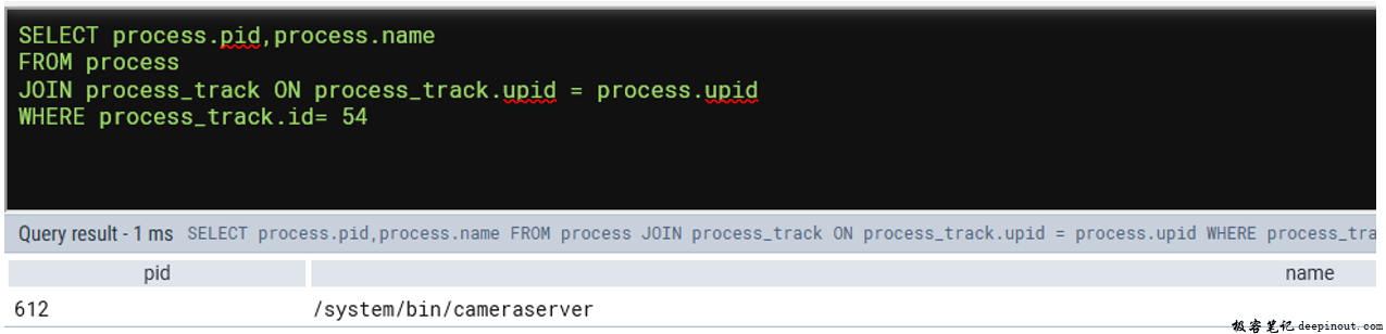

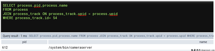

Step2和Step3:结合process_track和process表找到进程名和进程pid
SELECT process.pid, process.name
FROM process
JOIN process_track ON process_track.upid = process.upid
WHERE process_tack.id = 54
输出:

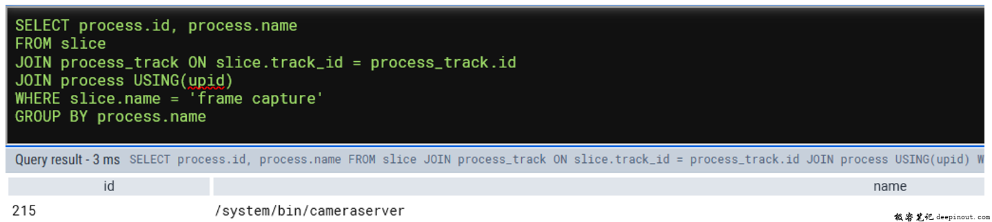

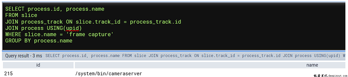

Step2和Step3也可以用USING语句写成(当两个要关联表的字段名是一样的,我们可以使用 USING, 可减少 SQL 语句的长度,JOIN USING简化了JOIN ON)
FROM slice
JOIN process_track ON slice.track_id = process_track.id
JOIN process USING(upid)
GROUP BY process.name
输出:

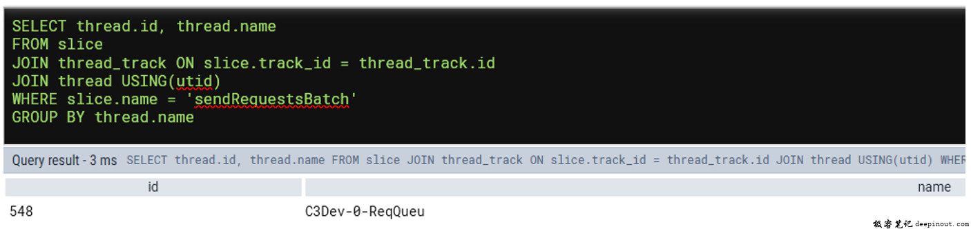

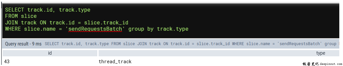

示例2 – Slice的Track type为thread_track
Step1:根据Slice和Track表找到’sendRequestsBatch’的track.type为thread_track

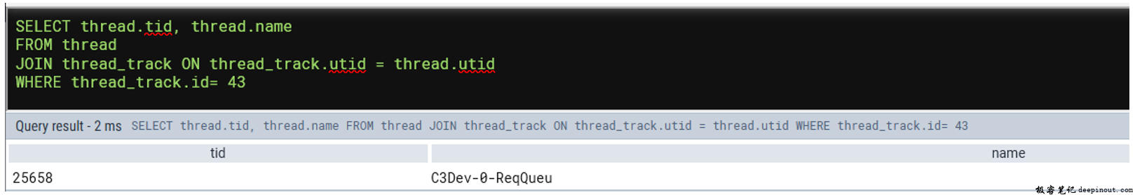

Step2和Step3:结合thread_track和thread表找到线程名和线程tid
Step2和Step3也可以用USING写成如下的语句:

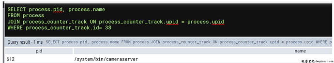

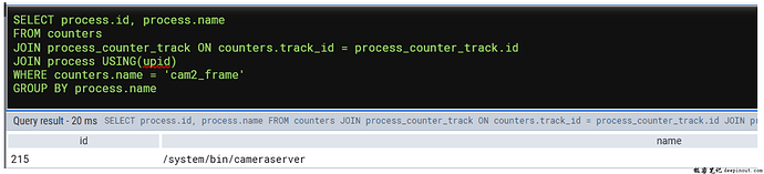

示例3 – Counter的Track type为process_counter_track

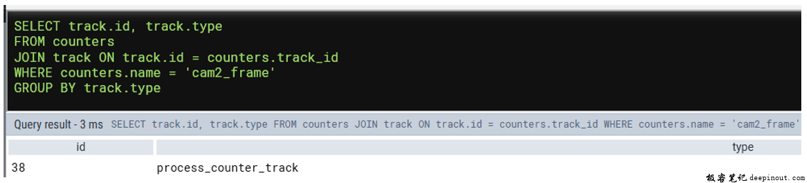

Step1:根据counters和Track表找到’cam2_frame’的track.type为process_counter_track

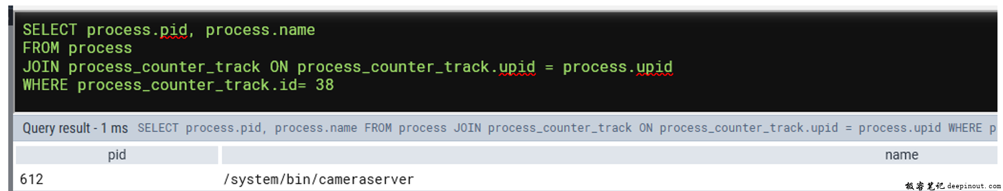

Step2和Step3:结合process_counter_track和process表找到进程名和进程pid
