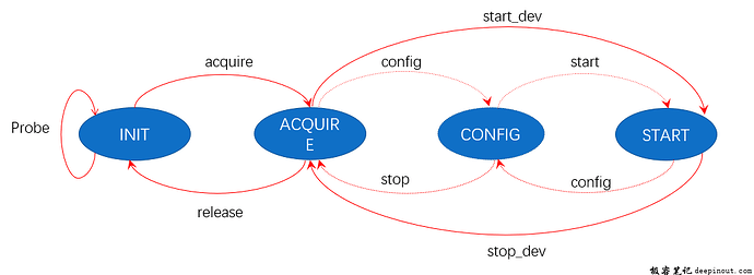

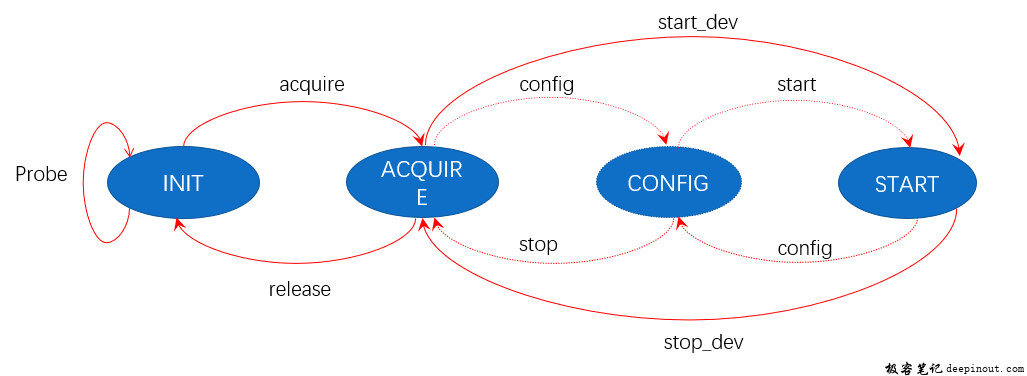

Camera Sensor SubDevice 状态机
Camera Sensor SubDevice 控制流程

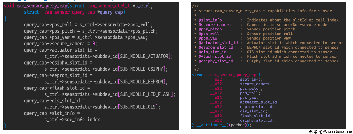

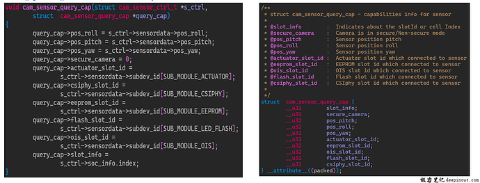

CAM_QUERY_CAP :获取 sensor capabilities

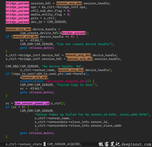

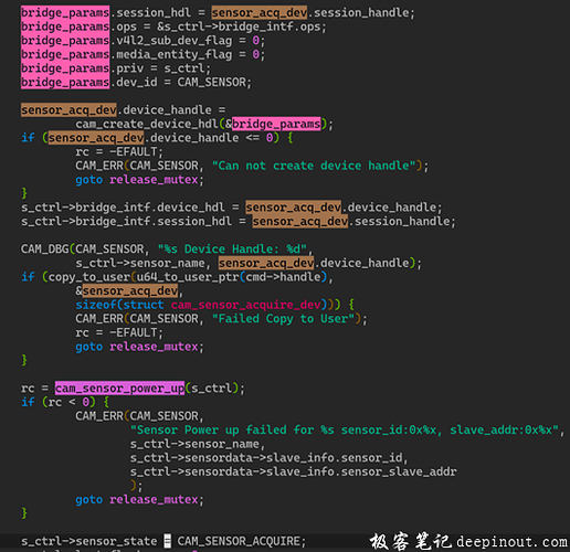

CAM_ACQUIRE_DEV
  • 创建 device handle
  • 绑定device handle和session handle
  • 设备上电
  • 进入ACQUIRE状态
CAM_RELEASE_DEV
  • 设备下电
  • 销毁device handle
  • 解除绑定
  • 进入INIT状态

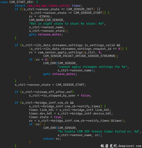

CAM_START_DEV
  • 配置 sensor stream on 寄存器
  • 进入 CAM_SENSOR_START 状态
  • Enable CRM SOF FREEZE 定时器
CAM_STOP_DEV
  • 配置 sensor stream off 寄存器
  • 进入 CAM_SENSOR_ACQUIRE 状态

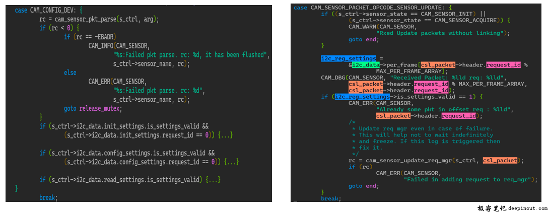

CAM_CONFIG_DEV
  • 配置 sensor init 寄存器
  • 配置 sensor res 寄存器
  • 配置 sensor linecount, gain, framelength 等寄存器
