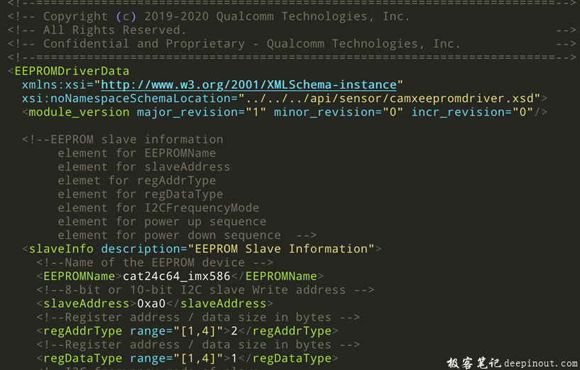

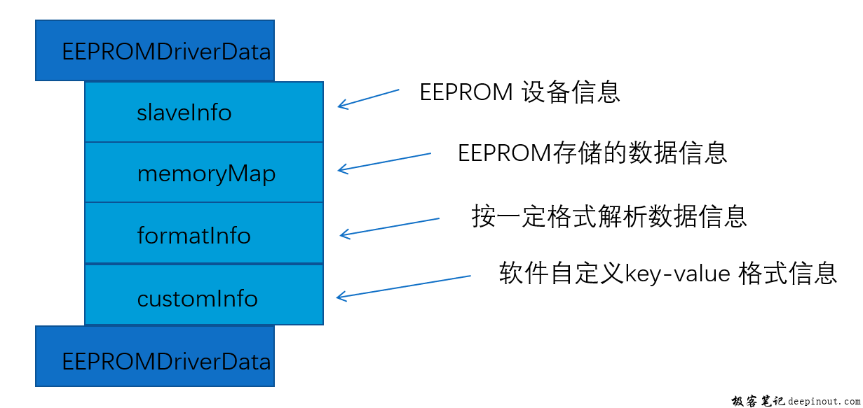

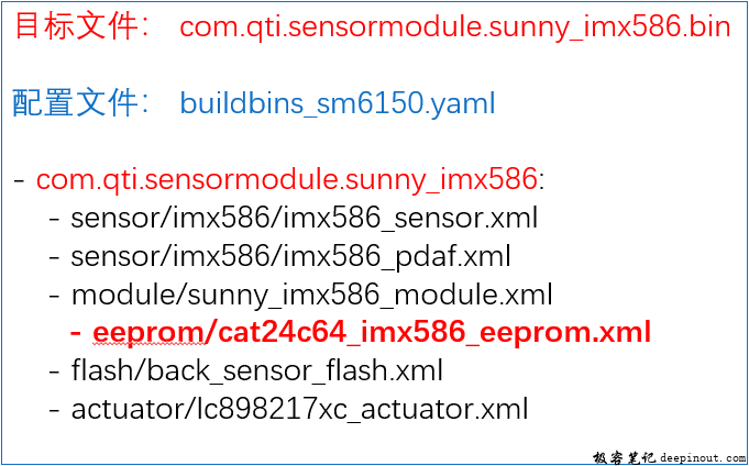

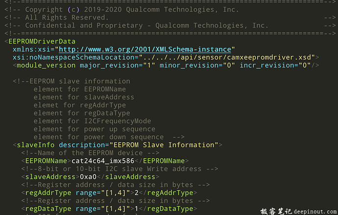

Camera EEPROM XML 配置
eeprom/cat24c64_imx586_eeprom.xml
项目 | 内容 | 备注 |
<slaveInfo> |
EEPROMName | cat24c64_imx585 | eeprom型_sensor名字 |
slaveAddress | 0xa0 | i2c write address |
regAddrType | 2 | 地址类型 |
regDataType | 1 | 数据类型 |
i2cFrequencyMode | FAST | i2c 操作频率(400KHz) |
<powerUpsequence> |
configType | VANA/VDIG/VIO | 上电控制节点 |
configValue | 0 | 电压/电平/时钟状态 |
delayMs | 0 | 延时 |
</powerUpsequence> |
<powerDownSequence> |
configType | VANA/VDIG/VIO | 下电控制节点 |
delayMs | 0 | 延时 |
</powerDownSequence> |
</slaveInfo> |
<memoryMap> |
<regSetting> |
slaveAddr | 0xa0 | i2c write address |
registerAddr | 0x0000 | 寄存器地址 |
registerData | 0x1fa3 | 读出长度,单位字节 |
regAddrType | 2 | 地址是2byte |
regDataType | 1 | 数据是1byte |
operation | READ | 读操作 |
delayUs | 0 | 延迟微妙 |
</regSetting> |
</memoryMap> |
<formatInfo> |

<customInfo> |
自定义数据 | |
name | / | |
value | / | |
</customInfo> |
