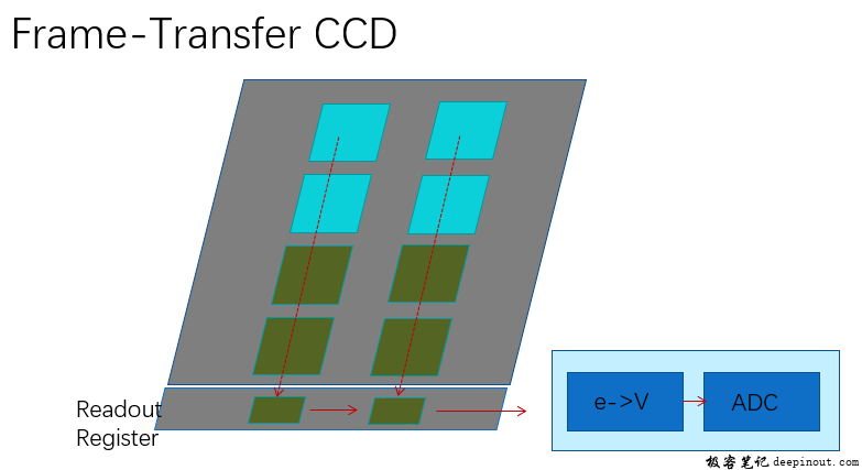

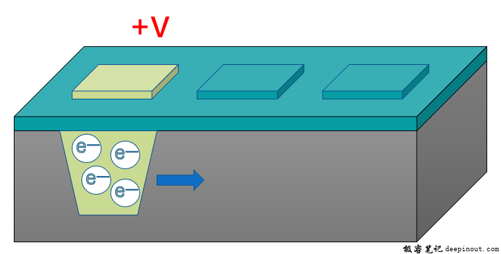

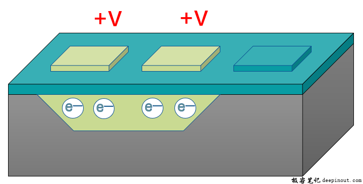

Charge-coupled device(CCD):电荷耦合器件

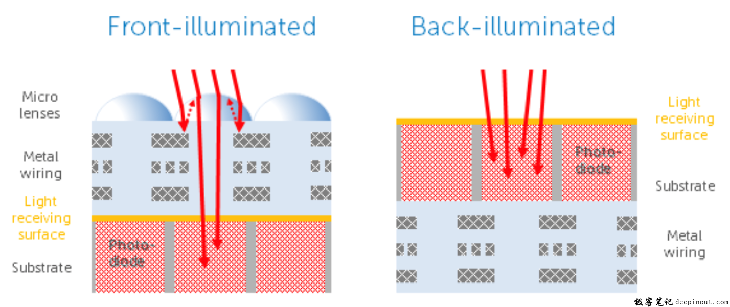

Complementary metal-oxide-semiconductor(CMOS):互补式金属氧化物半导体

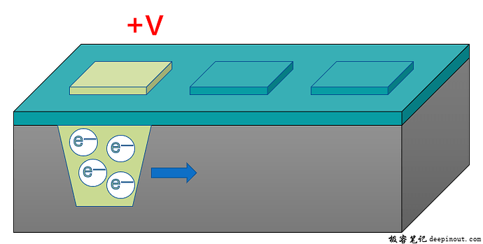

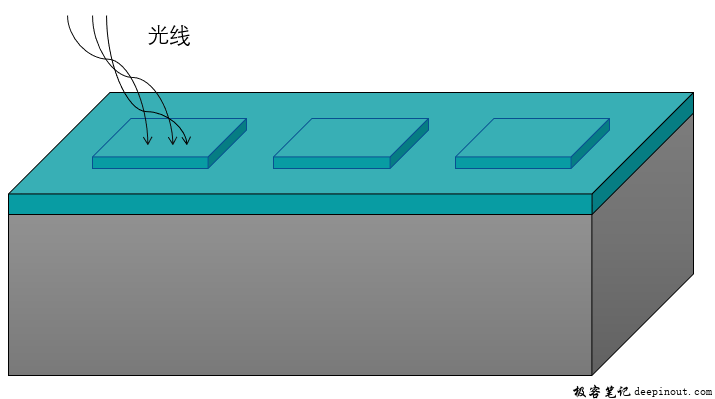

Camera Sensor 基础

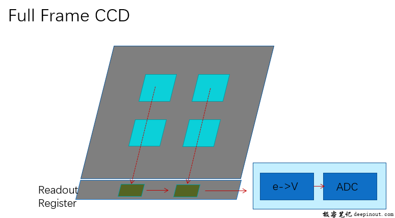

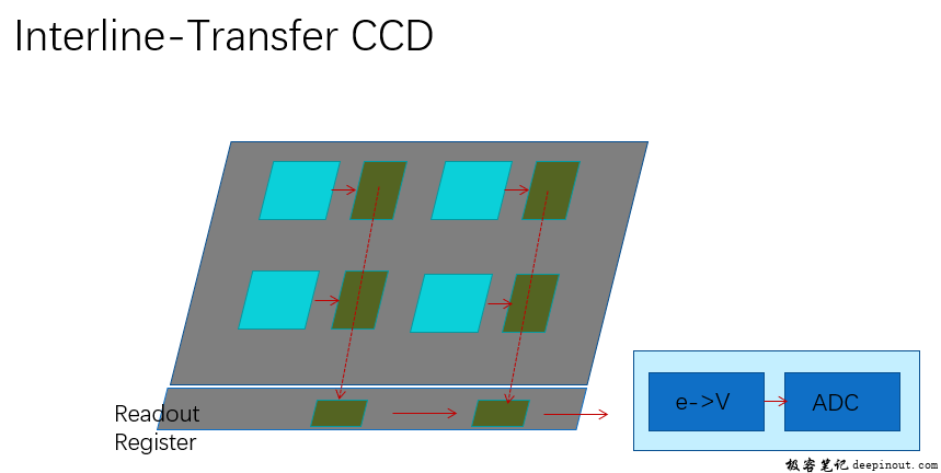

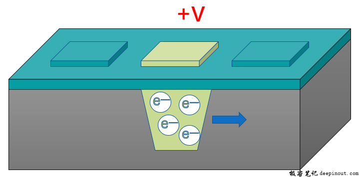

Camera Sensor CCD

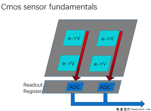

Camera Sensor CMOS
CCD vs CMOS
| 优点 | 缺点 | |
| CCD sensor | 图像质量高 灵敏度高 对比度高 线性度好 噪声低 |
Blooming 串行处理,不能直接访问单个像素,没有片上处理功能 |
| CMOS sensor | 体积小 有片上处理功能,并行处理,可以访问单个像素 功耗低 没有blooming |
由于生产工艺差异导致一致性差,存在固定模式噪声 光灵敏度差 噪声大 |
