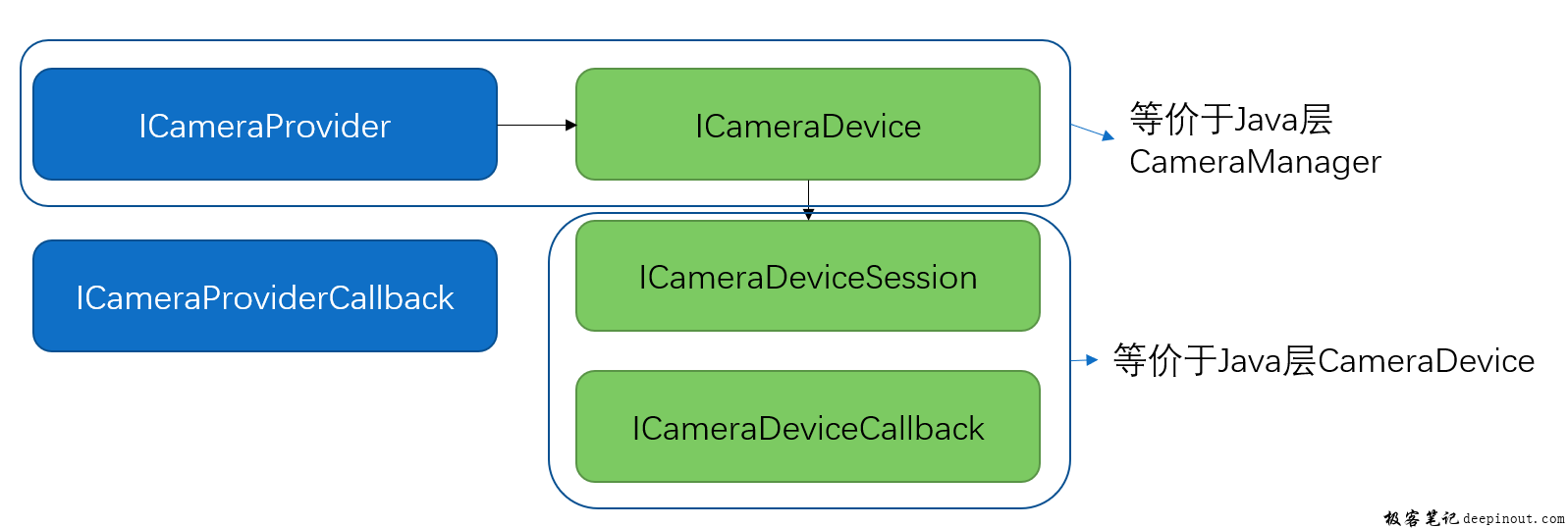

Android Camera HAL接口分成HIDL和AIDL两种,核心接口如下:
注:接口代码路径:/hardware/interfaces/camera/
解释:
ICameraProvider管理多个ICameraDevice
ICameraDevice管理和维护某一颗CameraDevice
通过ICameraProvider获取到ICameraDevice
通过ICameraDevice获取到ICameraDeviceSession
初始化时,ICameraProvider和ICameraDevice的实例就会被创建起来, ICameraDeviceSession要open camera时才创建,close camera时销毁

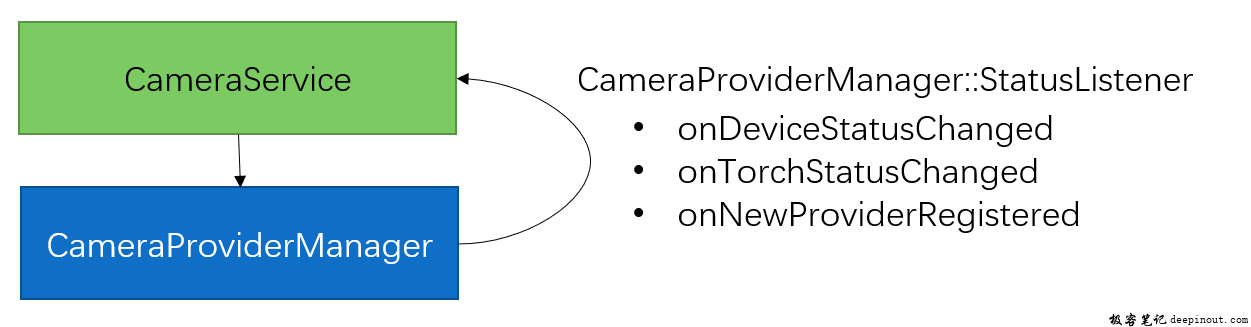

CameraService与CameraProviderManager的关系
- 负责管理Camera HAL Providers
CameraService
- ICameraService的实现,CameraService与HAL Provider的交互要通过CameraProviderManager

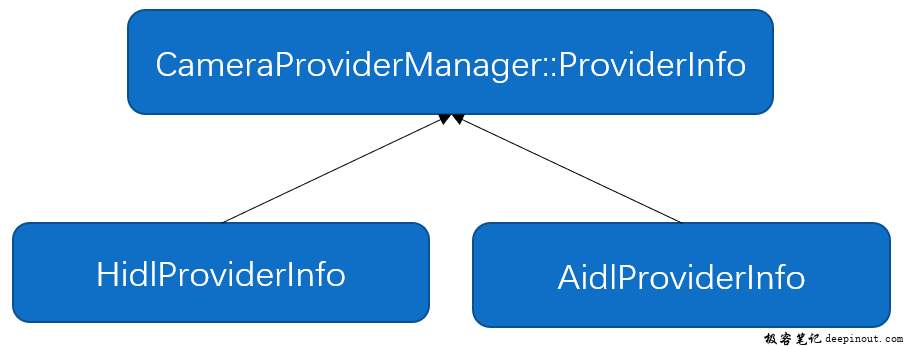

CameraProviderManager中的ProviderInfo
CameraProviderManager抽象出ProviderInfo来屏蔽HIDL和AIDL Provider的差异,将差异部分交给HidlProviderInfo和AidlProviderInfo去处理。
