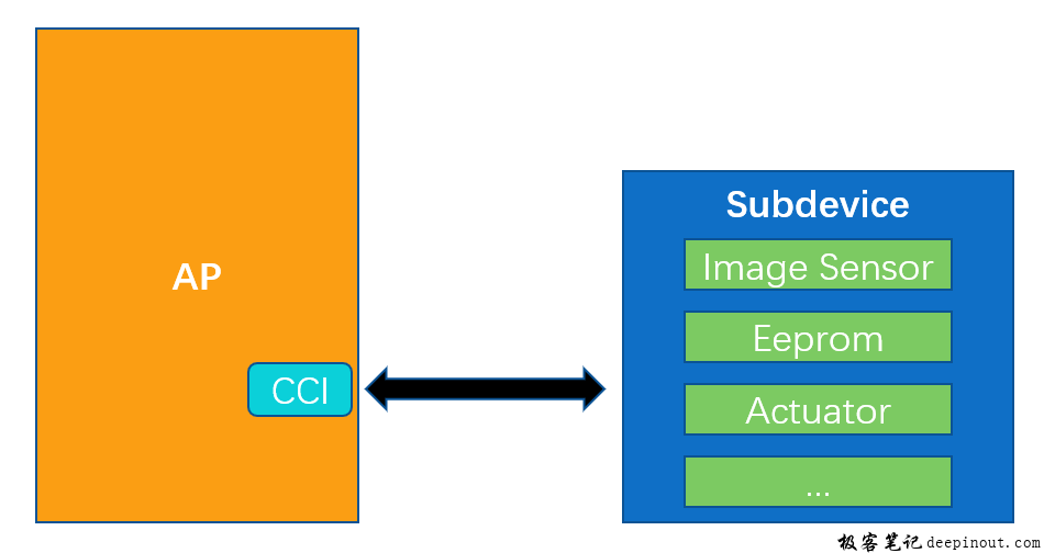

CCI 是高通平台的一个硬件
  • Camera Control Interface
  • Camera 模块专用
  • 控制Sensor Subdevice寄存器

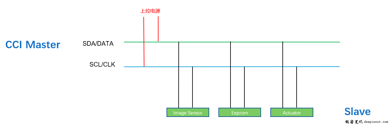

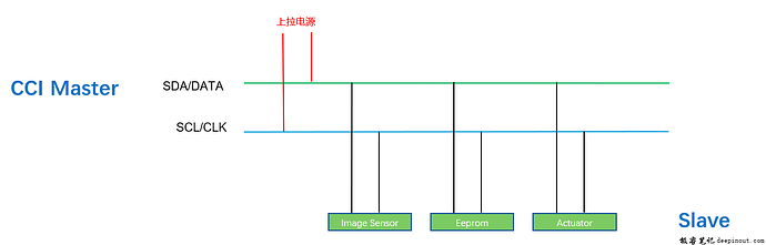

CCI 总线

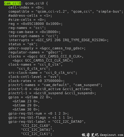

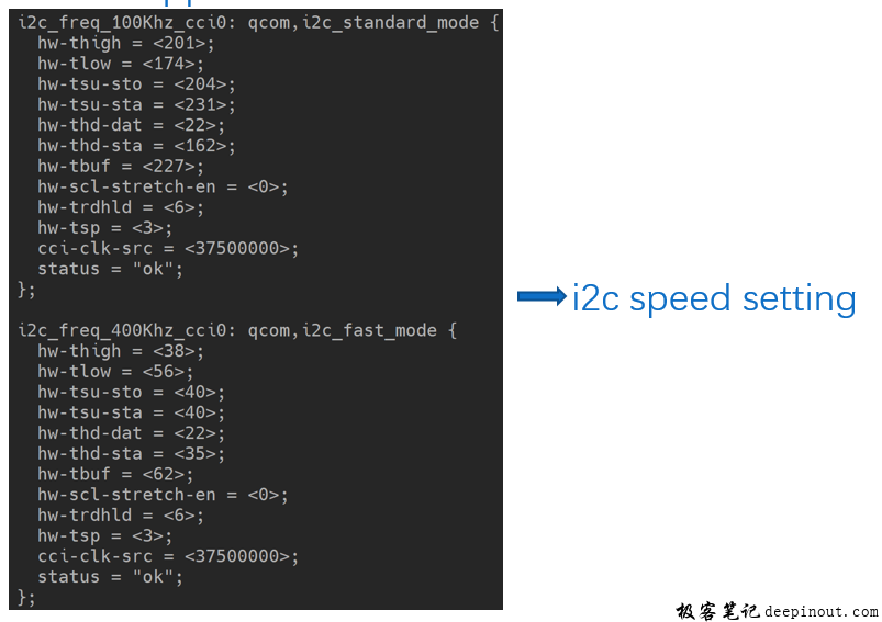

CCI DTS
  • Base 寄存器地址
  • 中断
  • 电源
  • 时钟
  • Pinctrl

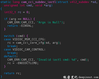

Dev:将CCI 设备注册成 V4L2 设备
SoC:获取并初始化平台相关硬件信息,dts,clk,cci 参数
Core:CCI 设备接口功能实现

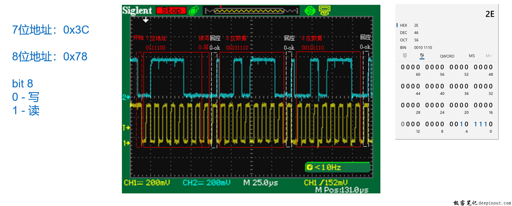

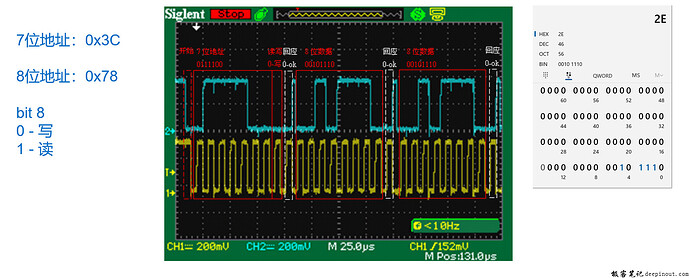

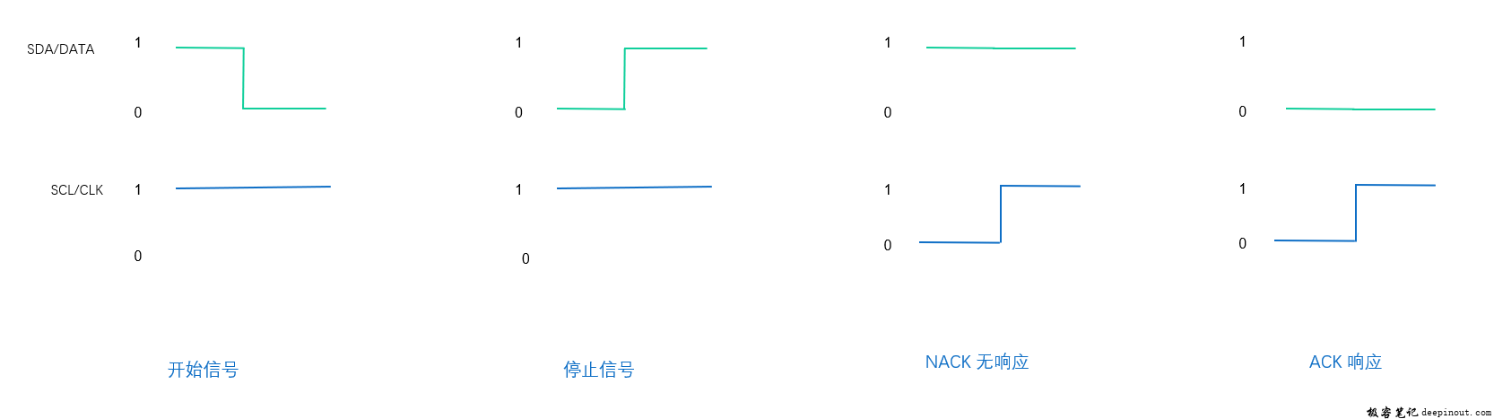

Camera Sensor CCI 时序
CCI/I2C 时序
示波器实战讲解
老师,请教个问题,cci在设备树里面描述的对应设备信息有多个,驱动程序里面用来probe的compatible字段名也都是qcom,cci那么它是如何同时匹配创建多个cci设备的呢?
设备驱动模型,设备可以有多个,驱动只有一份,这里多个设备共用一份驱动
